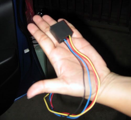

เอาหละ มาดูหน้าตากันว่าชุดไฟหน่วงหน้าตามันเป็นไง
1. ชุดไฟดีเลย์เพดาน ตอนนี้ชุดละ 120 บาท (ซื้อได้ที่บ้านหม้อ)
« แก้ไขครั้งสุดท้าย: 16 กรกฎาคม 2007 - 11:39:27 โดย Killer@X » บันทึกการเข้า

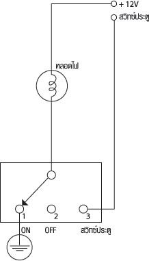

4. วงจรไฟหลังคา
« แก้ไขครั้งสุดท้าย: 16 กรกฎาคม 2007 - 11:40:44 โดย Killer@X » บันทึกการเข้า

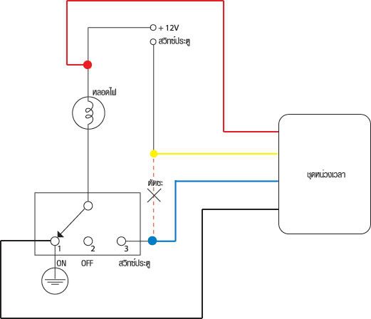

5. วงจรสำหรับการต่อสายดีเลย์ชุดนี้เข้ากะ วงจรงเดิม
« แก้ไขครั้งสุดท้าย: 16 กรกฎาคม 2007 - 11:40:53 โดย Killer@X » บันทึกการเข้า

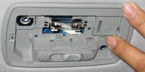

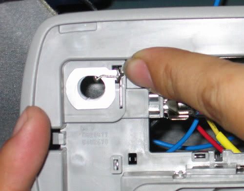

« ตอบ #5 เมื่อ: 08 พฤษภาคม 2006 - 10:55:06 »

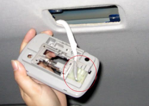

6. แกะเลนส์ไฟออก สังเกตด้านลางจะมีแง่งล๊อค 2 จุด ใช้ไขควรเล็กๆ งัดเบาๆ ก็หลุดมาแล้วครับ
ปล. ที่วงกลม จะเป็นจุดที่ลงกราว (สายสีดำที่ชุดหน่วง)
« แก้ไขครั้งสุดท้าย: 16 กรกฎาคม 2007 - 11:41:08 โดย Killer@X » บันทึกการเข้า

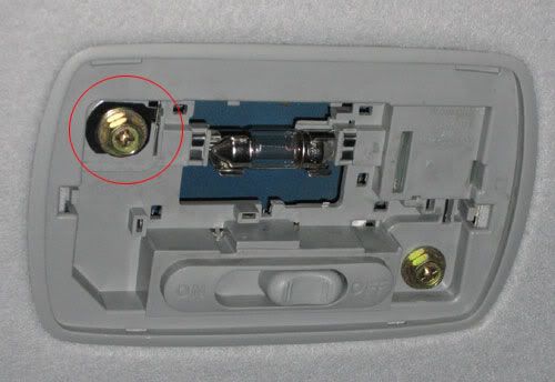

« ตอบ #6 เมื่อ: 08 พฤษภาคม 2006 - 10:55:35 »
7. ปลดน๊อตเบอร์ 10 ทั้ง 2 ตัว จะเห็นแบบนี้ ให้ถอดปลั๊กออกมา
« แก้ไขครั้งสุดท้าย: 16 กรกฎาคม 2007 - 11:41:23 โดย Killer@X » บันทึกการเข้า

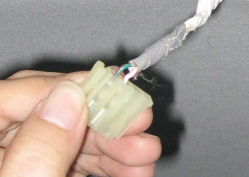

« ตอบ #7 เมื่อ: 08 พฤษภาคม 2006 - 10:56:00 »

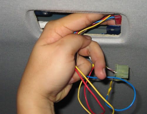

8. พอเราปลดปลั๊กแล้ว ให้ลอกเทปพันสายไฟสีเทาที่เห็นออก คุณจะเห็นสาย 2 เส้น มีเขียวแดง (สวิทซ์ประตู) และ ขาวแดง (ไฟ 12v)
« แก้ไขครั้งสุดท้าย: 16 กรกฎาคม 2007 - 11:41:37 โดย Killer@X » บันทึกการเข้า
ระดับแอลกอฮอล์ 316
กระทู้: 3012
« ตอบ #8 เมื่อ: 08 พฤษภาคม 2006 - 10:56:44 »

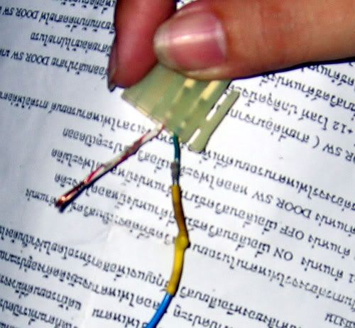

9. ขั้นตอนนี้ทำได้ 2 วิธี คือ
9.1 ตัดปลั๊กมาขนาดนี้ แล้วพันสายสีฟ้า (ของชุดหน่วง) เข้ากะเขียวแดง (ที่ปลั๊ก) ก่อน แล้วค่อยไปต่อสายแดง (ชุดหน่วง) เข้ากะขาวแดงที่ตัวรถ หลังจากนั้นค่อยนำขาวแดงที่ปลั๊ก ไปต่อพ่วงเข้าไป
หรือ.........
« แก้ไขครั้งสุดท้าย: 16 กรกฎาคม 2007 - 11:41:59 โดย Killer@X » บันทึกการเข้า
ระดับแอลกอฮอล์ 316
กระทู้: 3012
« ตอบ #9 เมื่อ: 08 พฤษภาคม 2006 - 10:57:21 »
9.2 ตัดเส้นเขียวแดง (ที่ตัวปลั๊ก) แล้วนำสายสีฟ้า ต่อเข้าที่ปลั๊ก ส่วน ขาวแดงที่ปลั๊ก ให้ปลอกสายไฟ (ไม่ต้องขาดนะ) แล้วนำ สายสีแดง (ชุดหน่วง) มาพ่วงเข้า แล้วพันด้วยเทปพันสายไฟให้เรียบร้อย
10. ต่อสายเส้นสีเหลือง (ชุดหน่วง) เข้ากะ สายเขียวแดง ที่อยุ่ส่วนของตัวรถ
ปล. จุดที่ทำการต่อสายไฟทั้งหมด ต้องพันผ้าเทป ให้เรียบร้อย อย่าให้ไฟลงตัวถังได้ เพราะจะทำให้ระบบช๊อตได้

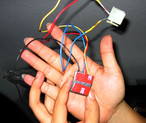

11. ตัวตลับไฟหน่วง ก็เอา 3m มาแปะไว้ เพื่อนำไปติดที่ตัวถัง (ภายในหลังคา)
« แก้ไขครั้งสุดท้าย: 16 กรกฎาคม 2007 - 11:42:38 โดย Killer@X » บันทึกการเข้า

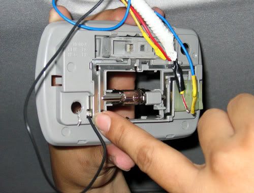

12. ทำการสอดตัวตลับเข้าไปข้างๆ โคมไฟหลังคา
ปล. ควรติดที่หลังคาเหล็กนะครับ เพราะเวลาถ้าเราปลดผ้าหุ้มหลังคา ตัวชุดหน่วงจะได้ไม่อยู่ในชิ้นผ้าหลังคา
« แก้ไขครั้งสุดท้าย: 16 กรกฎาคม 2007 - 11:42:55 โดย Killer@X » บันทึกการเข้า

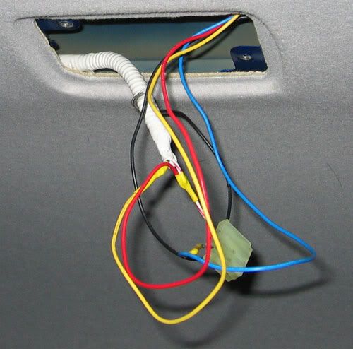

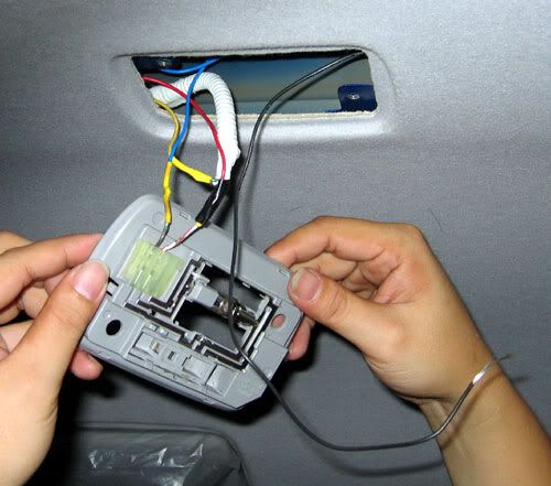

« ตอบ #12 เมื่อ: 08 พฤษภาคม 2006 - 11:00:34 »

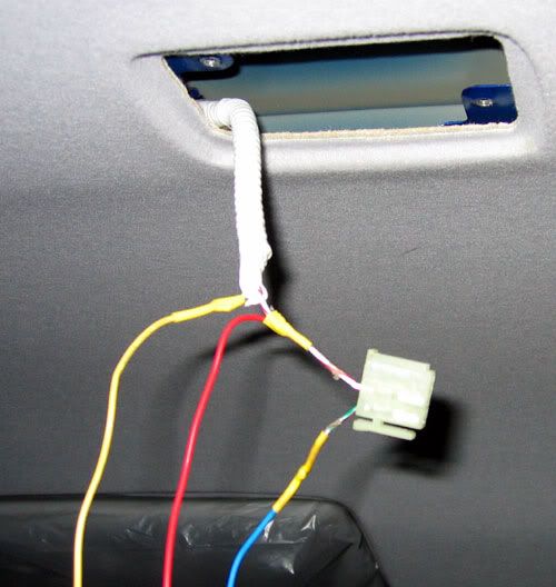

13. เมื่อติดตัวตลับเรียบร้อย เราจะเห็นว่ามันเหมือนใส้กระสือ ลอยอยู่แบบนี้
ปล. จะมีสายสีดำ ที่ยังไม่ได้ติดกะใครเลย เพราะจะเอาไว้เป็นกราวลงตัวถัง
« แก้ไขครั้งสุดท้าย: 16 กรกฎาคม 2007 - 11:43:08 โดย Killer@X » บันทึกการเข้า

« ตอบ #13 เมื่อ: 08 พฤษภาคม 2006 - 11:01:04 »
14. ทำการเสียบปลั๊กเข้าชุดไฟหลังคาซะ
« แก้ไขครั้งสุดท้าย: 16 กรกฎาคม 2007 - 11:43:25 โดย Killer@X » บันทึกการเข้า

« ตอบ #14 เมื่อ: 08 พฤษภาคม 2006 - 11:01:36 »
15. และนี่คือจุดที่ผมจะใช้เป็นกราว
ปล. อันนี้ทำแบบลูกทุ่งหน่อย ถ้าอยากสวยก็ทำหางปลาใส่ให้เค้าหน่อยก็ดีครับ พอดีตอนทำ หางปลาหมดซะแล้ว เลยใช้แบบนี้ซะ
« แก้ไขครั้งสุดท้าย: 16 กรกฎาคม 2007 - 11:43:45 โดย Killer@X » บันทึกการเข้า
ระดับแอลกอฮอล์ 316
กระทู้: 3012
« ตอบ #15 เมื่อ: 08 พฤษภาคม 2006 - 11:02:38 »
16.พยายามให้สายไฟสีดำ สัมผัสฐานของน๊อตตัวนี้ไว้เวลาเราขันน๊อตเข้าไป ก็จะช่วยเป็นกราวให้กะสายสีดำ (ชุดหน่วง) ได้เป็นอย่างดี
ปล. ใช้หางปลาซะก็สิ้นเรื่อง อันนี้เป็นตัวอย่างที่ไม่ดีนะครับ อย่าเอาอย่าง
« แก้ไขครั้งสุดท้าย: 16 กรกฎาคม 2007 - 11:43:56 โดย Killer@X » บันทึกการเข้า
