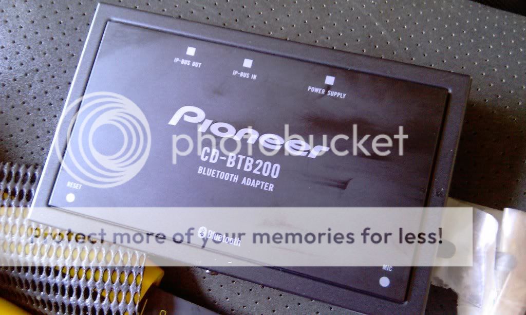

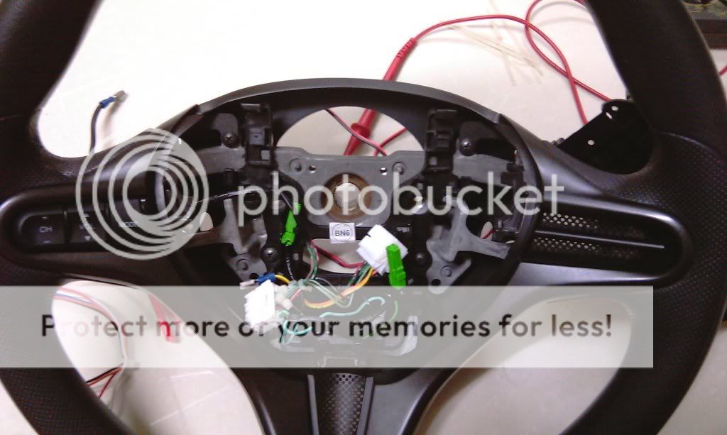

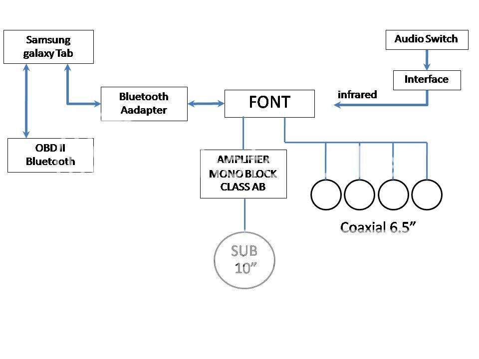

วันนี้จะมา DIY การติดตั้งสวิทซ์คุมเครื่องเสียงที่พวงมาลัยกัน ซึ่งสามารถควบคุมวิทยุที่ควบคุมแบบสายและรีโมทไร้สาย โดยผ่าน Interface ซึ่งที่ผมใช้เป็นยี่ห้อ Skott Audio รุ่น Ultimate เป็นยี่ห้อของคนไทยนะครับรับประกันอุปกรณ์ตลอดอายุการใช้งาน โดยผมใช้ infrared จาก Interface คุมวิทยุแทนรีโทมเดิมโดยที่รีโมทเดิมก็ยังใช้ได้ เพราะวิทยุไม่มีช่องต่อสำหรับสายควบคุมเครื่องเสียง และเพิ่ม Bluetooth  Adapter เพื่อควบคุมอุปกรณ์ภายนอกและเป็น small talk ในตัวด้วย วิทยุหลายยี่ห้อที่เป็นรุ่น Top เช่น Pioneer JVC KENWOOD SONY เป็นต้น จะมี IP BUS สำหรับเชื่อมต่อกับอุปกรณ์ต่างได้ เช่น CD Changer   USB Adapter เป็นต้น ปัจจุบันไม่ค่อยมี IP BUS มาให้ เพื่อลดต้นทุนทำให้ราคาถูกลง

โดยระบบเป็นดังนี้
ด้วยรถผมเป็นเกียร์ธรรมดาจึงไม่มีเคเบิลเรียวติดมาด้วย ประกอบกับใส่พวง FD
อุปกรณ์ทั้งหมดมีดังนี้
1.พวงมาลัย ที่สามารถเพิ่มสวิทซ์ควบคุมเครื่องเสียงได้
2.เคเบิลเรียวที่มีช่องว่างเพิ่มอีก 4 ช่องไม่ร่วม Air bags 7speed mode
3.สวิทซ์ควบคุมเครื่องเสียง
4.Interface
5.ปลั๊กและหางปลา

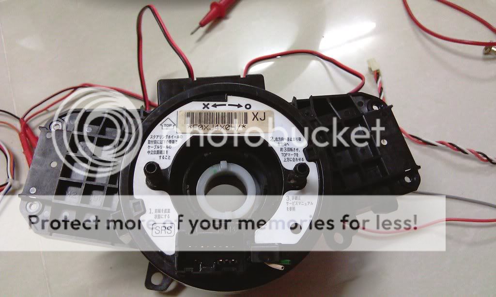

หน้าตาเคเบิลเรียวครับ

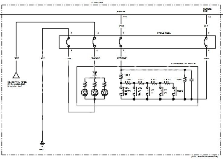

วงจรควบคุมเครื่องเสียงของ Honda ไม่ว่าจะเป็น GD GE FD สีสายจะเหมือนกันนะครับ แต่อาจสลับที่กันในส่วนของปลั๊ก ด้วยรถผมเป็นเกียร์ธรรมดาไม่มีเคเบิลเรียวมาแต่เกิดจึงไม่สนใจในเรื่องของตำแหน่งสายที่จะต้องเข้าให้ถูกช่อง(เพราะเป็นรถผมเอง อิอิ) แต่ถ้าเป็นเกียร์ AT จะต้องเข้าให้ถูกช่องเพื่อให้ช่างคนอื่นสามารถไล่สายได้  โดยพยายามอิงจากคู่มือให้มากที่สุดนะครับ
หลังจากนั้นใส่สวิทซ์และต่อสายเข้าปลั๊กของเคเบิลเรียว

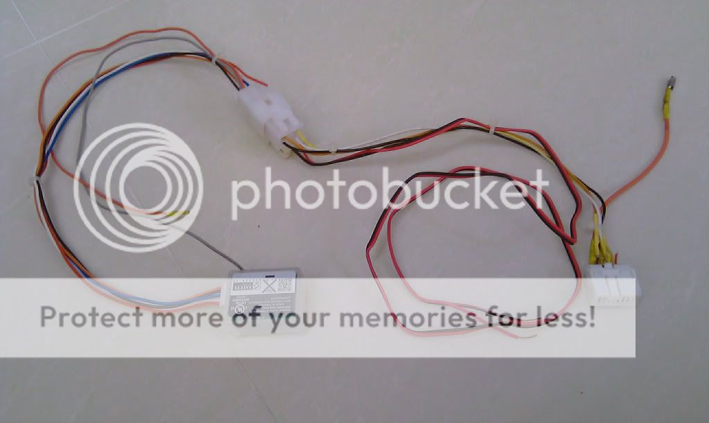

ต่อ Interface เข้ากับปลั๊กเคเบิลเรียวด้านหลังดังรูปเพื่อเตรียมต่อเข้าในรถ ทั้งไฟเลี้ยงและไฟหรี่ทำเป็นปลั๊กทั้งหมด

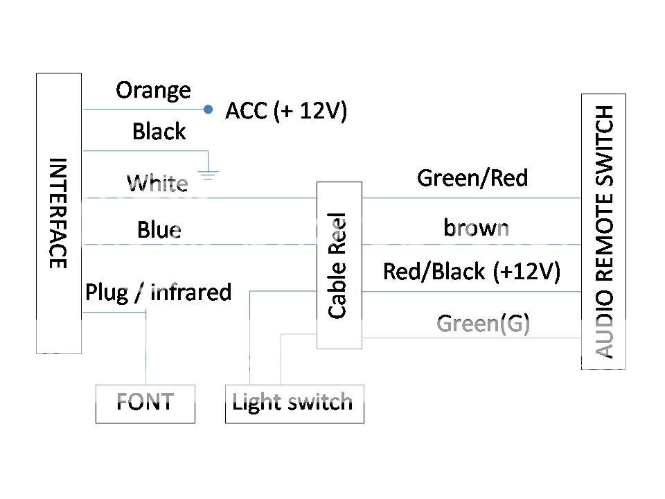

ถัดจากนั้นก็ทำการเดินสายเข้าระบบไฟในรถ จากรูปด้านล่างวาดขึ้นมาใหม่เพื่อให้เขาใจง่ายขึ้นเพื่อความเข้าใจในการต่อสาย ตำแหน่งการติดตั้ง infrared ดูได้จากลิงค์ http://www.skott-audio.com/Download/PDF%20Manual/INSTALL-TOYOTA_HONDA-THAI.pdf

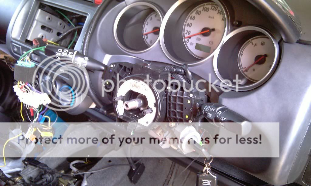

ใส่เคเบิลเรียว จะเห็นว่ารื้อไว้เยอะเพราะรื้อออกตอนจอดรถหนีน้ำท่วมครับ

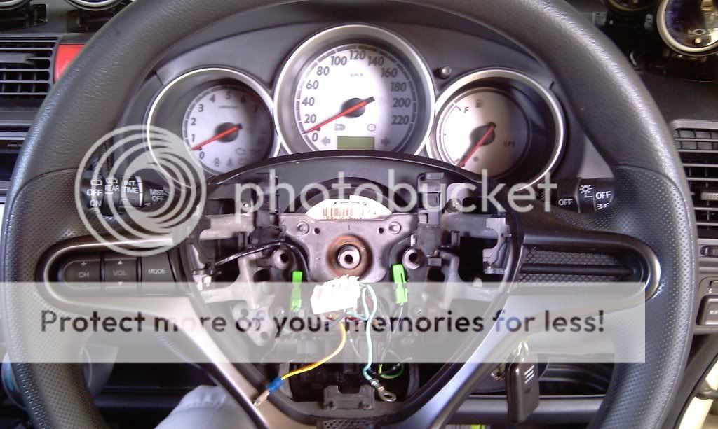

ใส่พวงมาลัย เสียบปลั๊กให้เรียบร้อย
