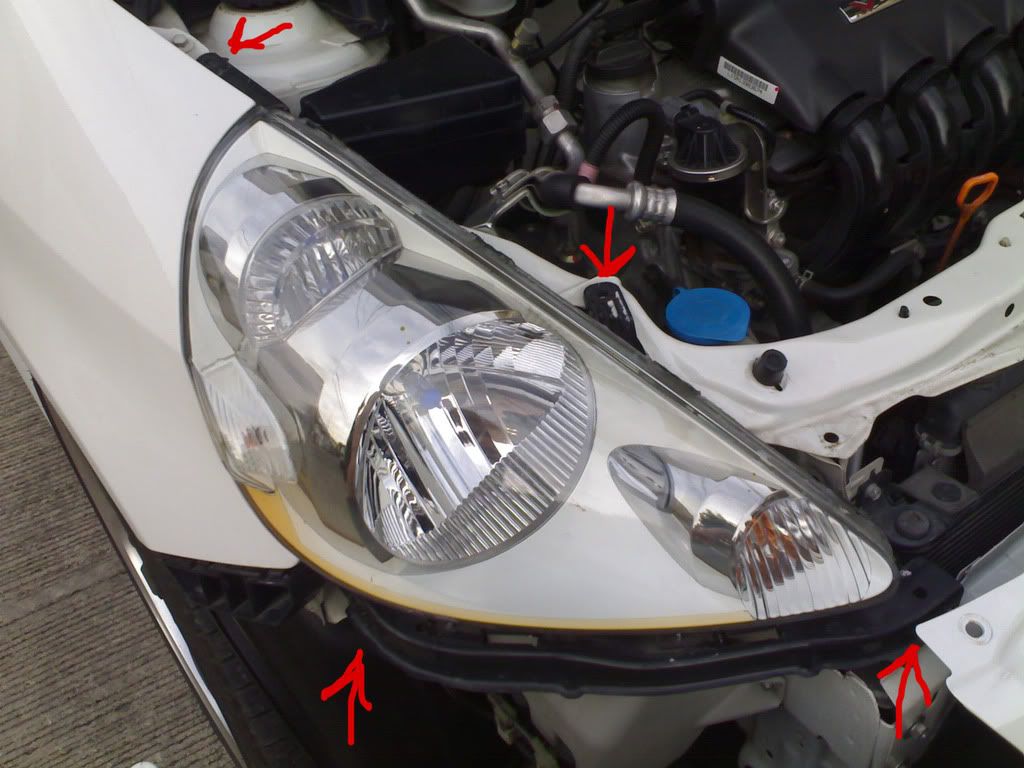

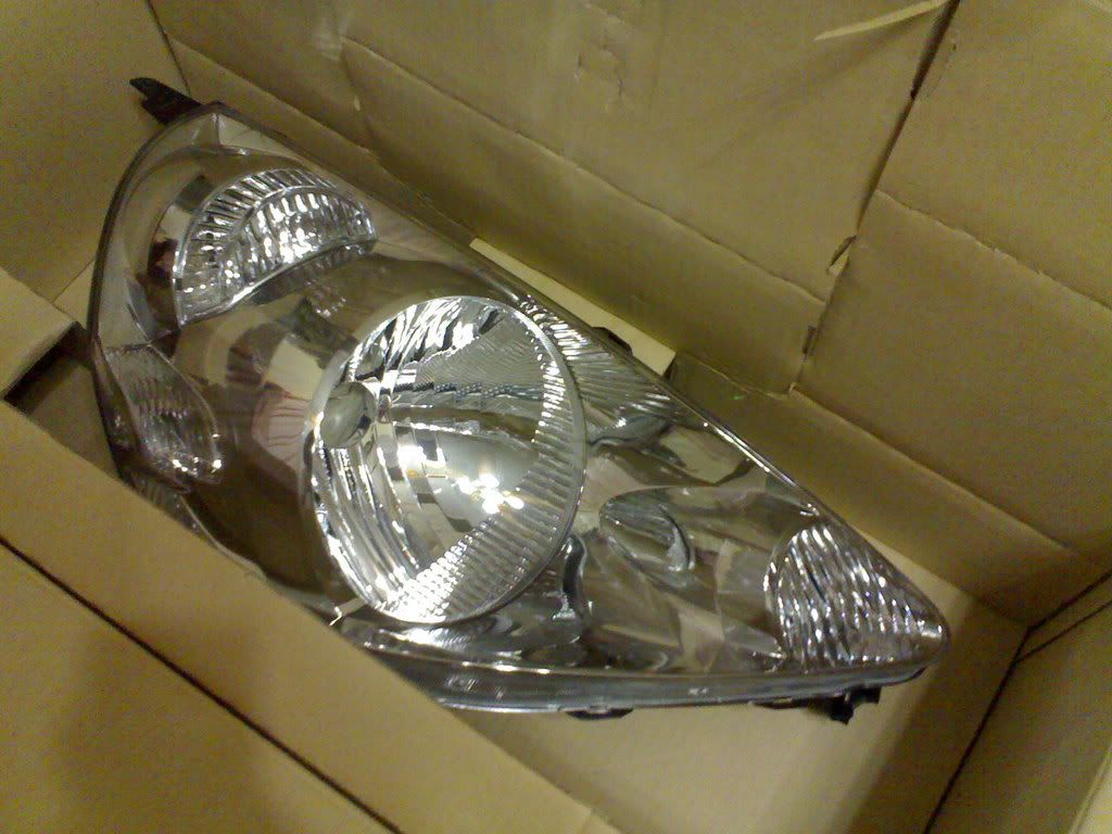

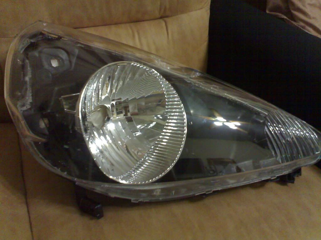

ดันไปเคลมโคมมาคับเดือดร้อน ต้องมานั่งทำสีกันเองอีกรอบ
ก็เลยถ่ายรูปมาให้ดูกันนิดนึง คร่าวววๆค้าบบ ;D ;D
**เสียด้ายเสียดายของใหม่

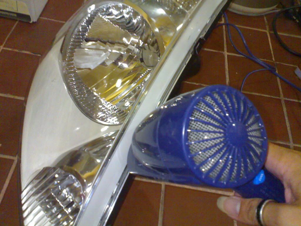

**คร่าวนี้แกะเองคับไม่มีไดร์ร้อน  เลยใช้ไดร์เป่าผม ก็ใช้ได้เหมือนกันนะ.....แต่ฟิวตัดไปหลายรอบเลยอ่ะ
แกะมาก็ได้ตามนี้คับ ต้องค่อยนะใจเย็นๆง้าไป เป่าไป

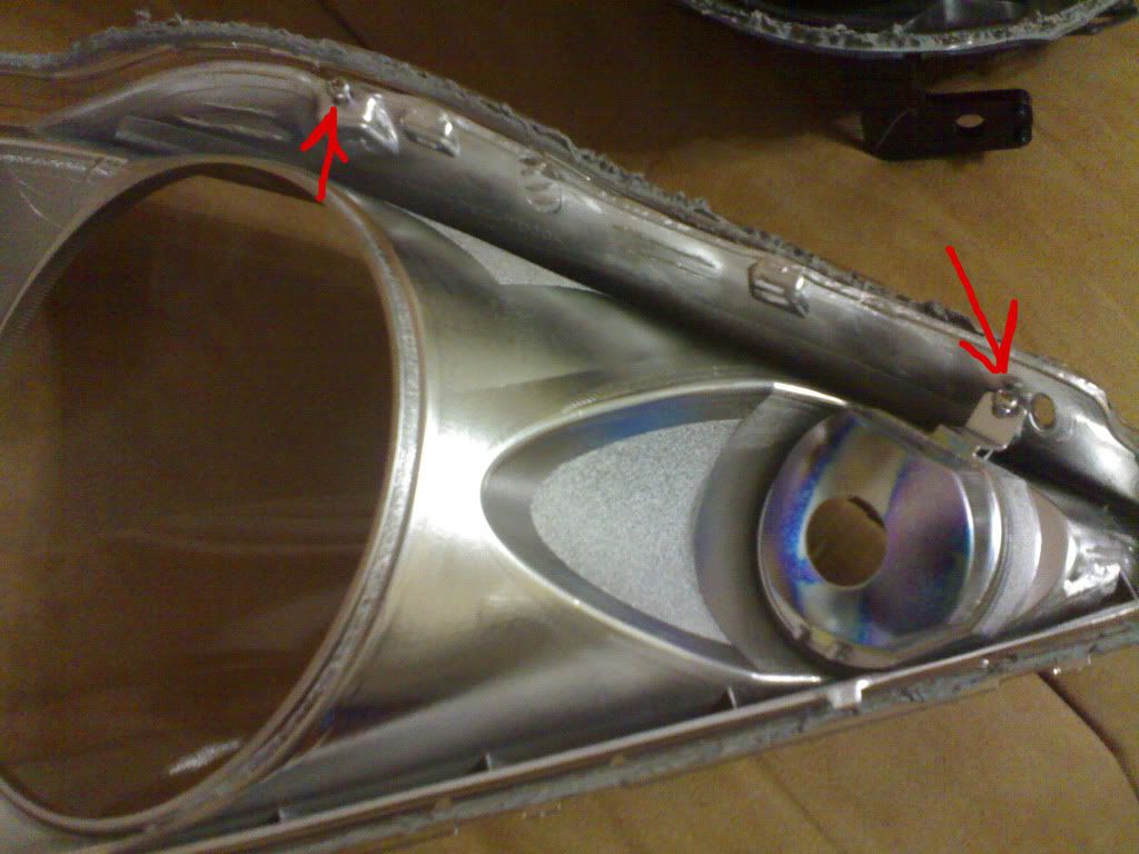

***ไขน็อต 2 ตัวนี้คับ แล้วแยกมันออกอีกทีค้าบบ
***เอาตัวโคมมาครอบเก็บไว้ดีๆคับเดี๋ยวฝุ่นจะจับเอาได้

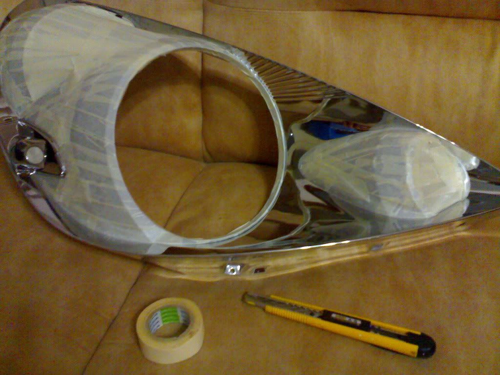

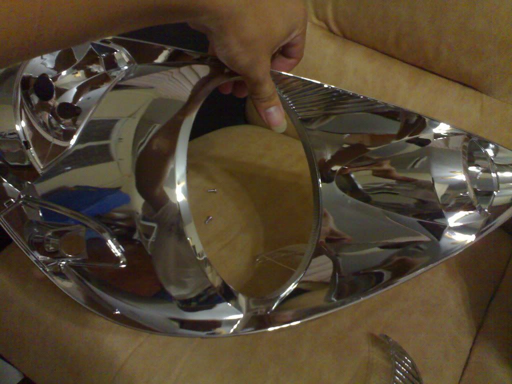

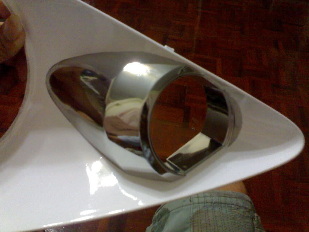

***เอาตัวโคมชิ้นในที่จะทำสีมาซะดีๆ
แกะเลนส์ชิ้นเล็ก ไฟหรี่ กะ ไฟเลี้ยว ออกก่อน
***จัดการกลั้นส่วนที่ต้องการอยากให้เป็นโครเมี่ยมไว้ :o
ที่เหลือก็พ่นสีโล้ด
  -ผมใช้นิตโต้คับ สาเหตุเพราะลอกออกง่ายดี และบางด้วยสิ
  -กับใบมีดคัตเตอร์ 30 องศา คมๆ
เสร็จแล้วก็มาเตรียมตัวพ่นสีกันเลย

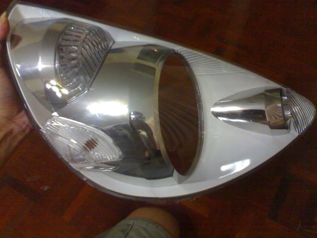

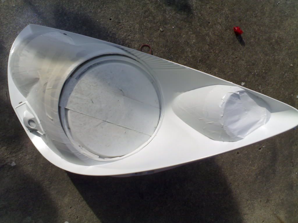

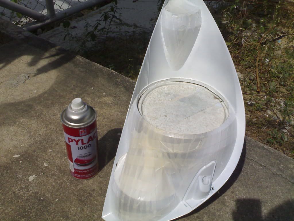

***ควรให้มีแดดซักหน่อยคับ แล้วพ่นเลย
ชั้นแรกเอาบางๆก่อน ปล่อยให้แห้งซักพัก
***ตามด้วยชั้นที่ 2-3-4  ตามลำดับคับ
***ปิดท้ายความเงาด้วยแล็คเกอร์ ซัก 2 ชั้นก็โอเครแล้ววว
ใช้สีดีๆหน่อยนะเดี๋ยวมันจะเหลืองซะ

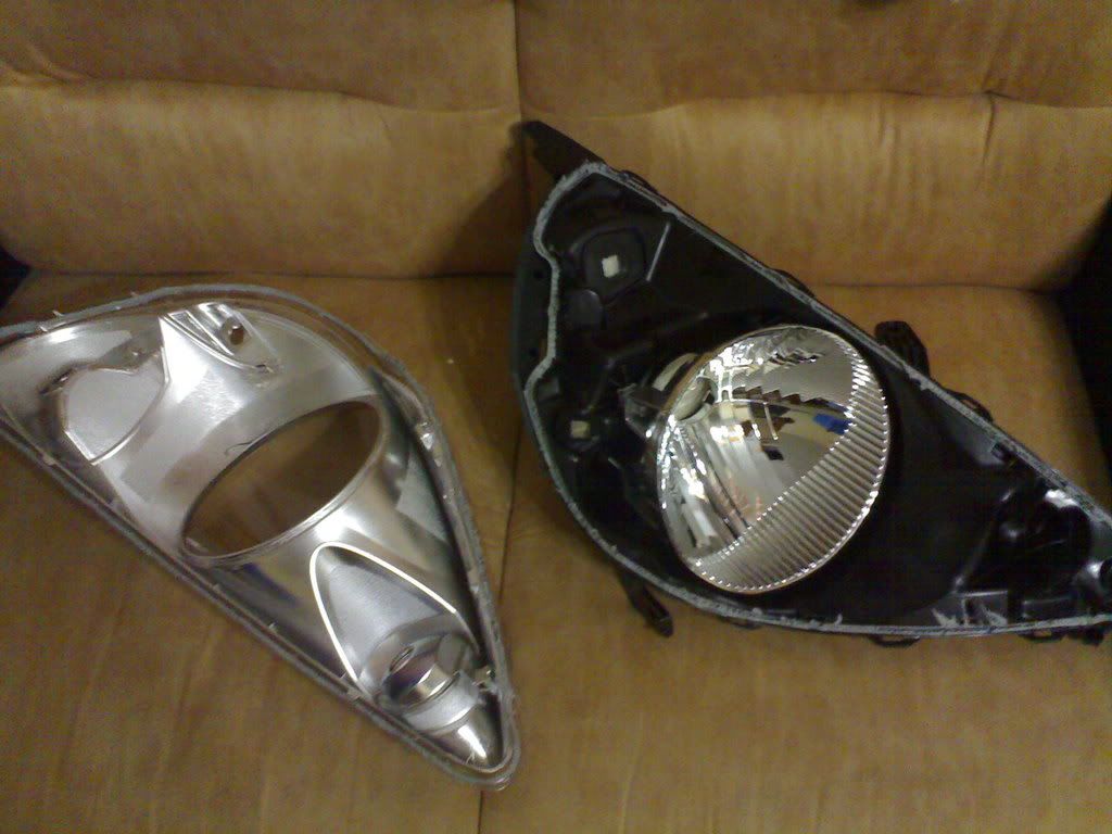

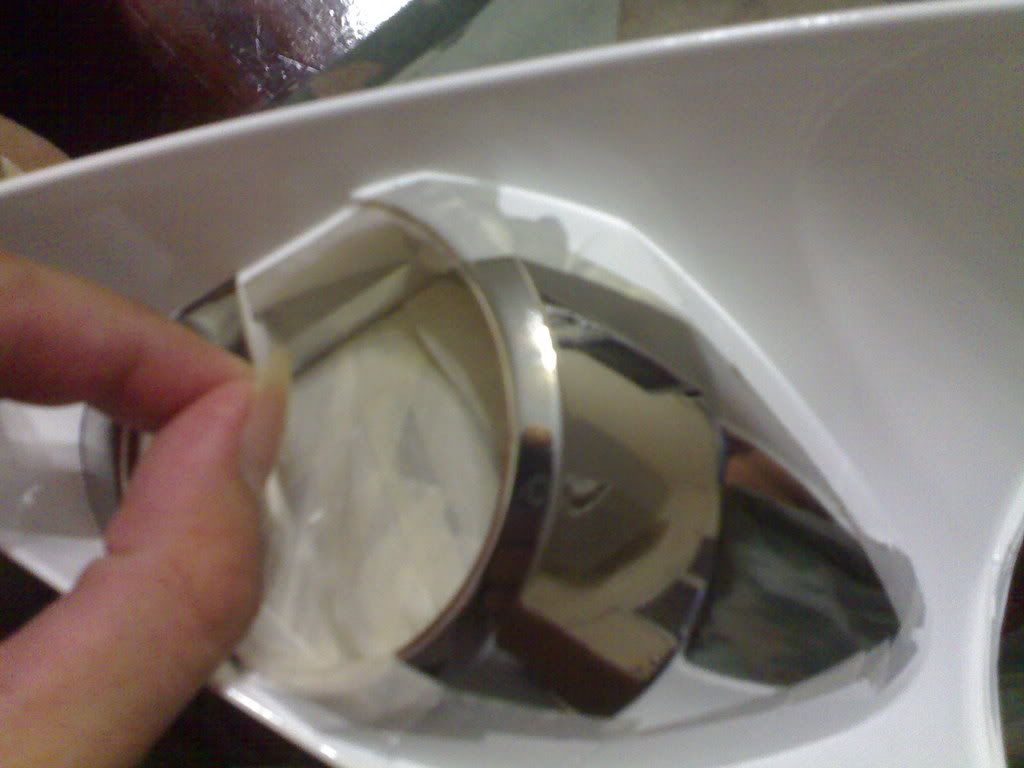

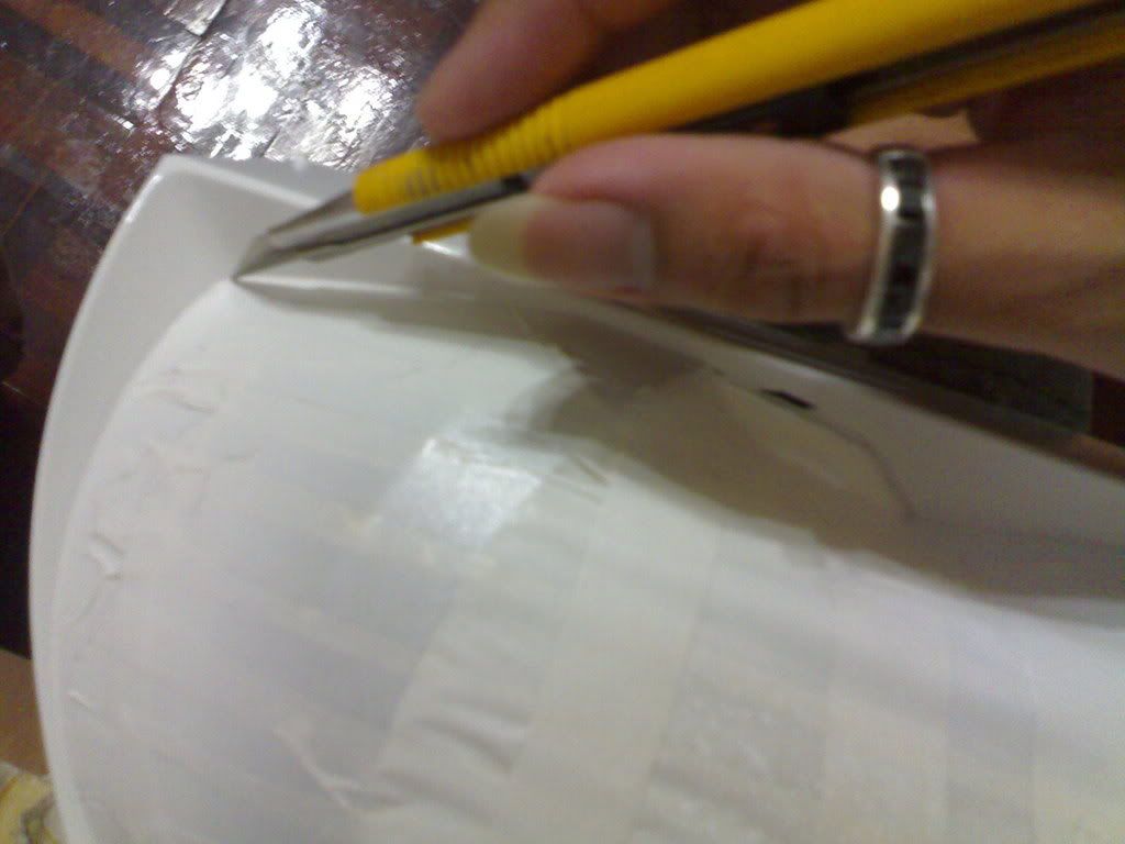

***ตอนนี้สิคับเสียวสุด ใช้คัตเตอร์กลีดตามรอยนิตโต้เพื่อความชัวว์
ให้แน่ใจว่าสีขาวมันจะไม่ลอกตามออกมา >:(
****เอาหละเรามาเริ่มลอก ออกมาค่อยๆนะ ใจเย็นๆ :o

***ว้าาาวววว..ว  เกือบแล้วๆ
***ลอกเสร็จหมดแล้ว ก็เอาเลนส์ 2 ชิ้นมาใส่ หรือ ใครจะทำสีก็ตามใจเลย
***แล้วประกอบกับเข้าไปไขน็อตยึดกลับตามเดิม
***ทำความสะอาดโคมด้านในก่อนนะคับ แต่ไม่ควรเช็ดนะคับเพราะโคมมันเหมือนจะเคลือบน้ำยาเอาไว้ ;D

***ใช้ไดร์เป่าตรงกาวรอบๆก่อน  แล้วประกอบกลับเข้าที่เดิม  เป่าอีกทีเป่านานๆ เป่าๆๆๆเอาให้ชัวว์ :)
***ดูว่าคลิปเข้าที่เข้าทางเรียบร้อย ;)
***คือครั้งนี้ผมลองที่จะไม่ใช้สิลิโคนอัดเพิ่มดูน่ะคับ
มันดูแล้วเลอะเทอะอ่ะ ;D ก็เลยนั่งเป่า แล้วเป่าอีก อยู่พักใหญ่ ;D ;D ;D

***มาเริ่มติดตั้งเข้าที่เข้าทางกัน
***ถอดกันชนออกเฉพาะด้านบนนะคับ
***แล้วไขน็อตเบอร์ 10  ทั้ง 4 ตัว นี้ออกมา
***ถอดปลั๊กไฟทั้งหมดออก                  (อันนี้โคมเดิมจ้าาา)

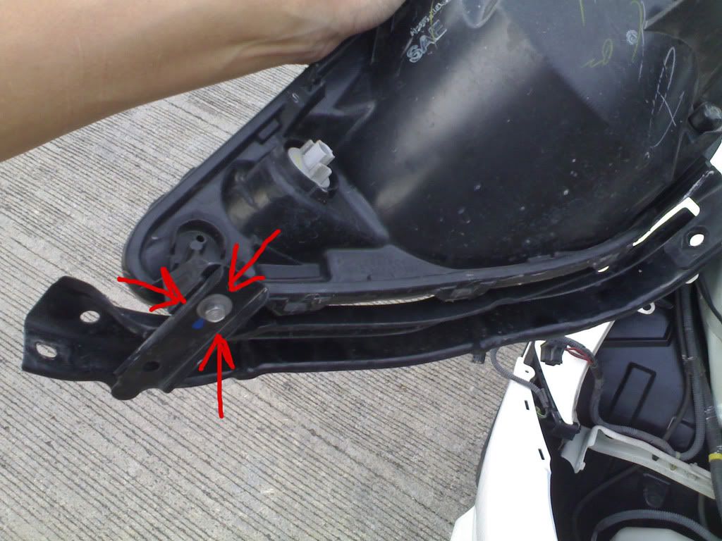

***ทำการย้ายหลอดไฟไปโคมใหม่ซะ
***ตัวนี้เป็นขาจับของโคมไฟ ไขน็อตตัวนี้อีกตัว แล้วเอาไปใส่โคมใหม่ซะ
****ใส่ๆทุกอย่างกลับคืนเข้าที่ให้หมด
****เหลือแค่ ปิดฝากระโปรงก็เป็นอันเสร็จจจๆๆ;D ;D

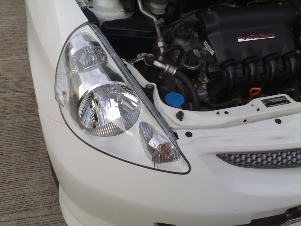

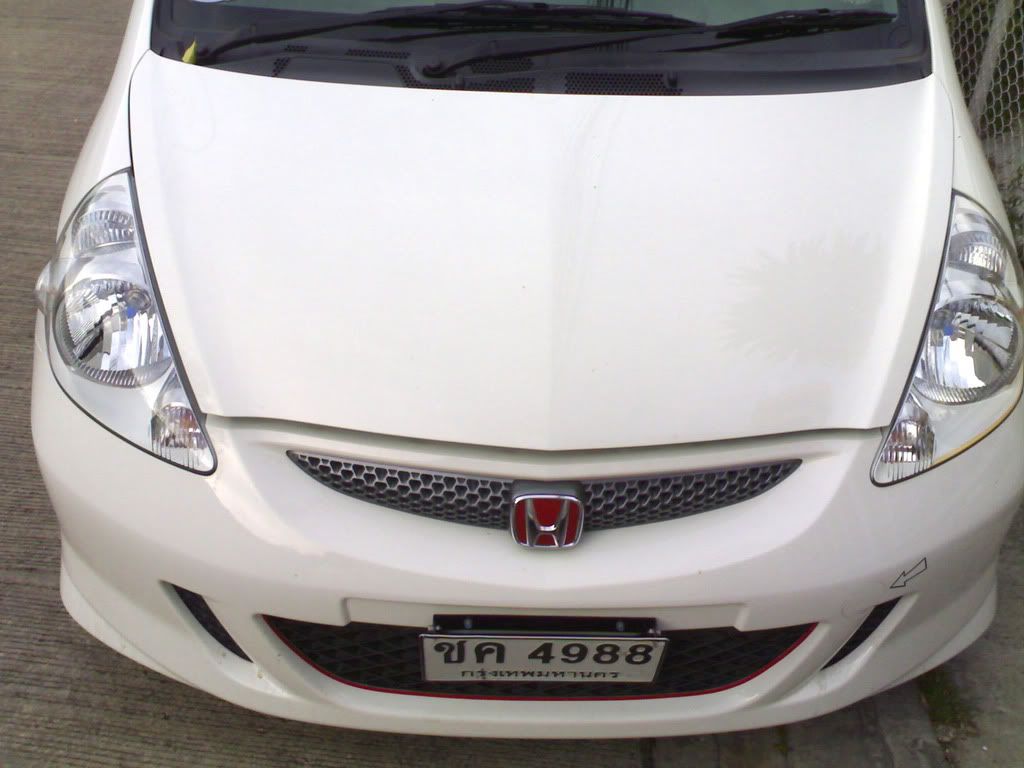

***เสร็จเรียบร้อยแล้ว  ;D ;D ;D
***แต่มามองดูแล้วโคมอันใหม่มันทำไมอมฟ้าได้หว่า ??? มันคงจะใหม่อยู่แน่ๆ :-\
รับหุ้ม-ชักเงา-ซ่อมงานคาร์บอน-ไฟเบอร์ด้วยผ้าคาร์บอนแท้ๆ สอบถามได้คับ โทร.086-535-5904 หมี ครับ[/b]
สะกิดตรงนี้บ้านหมีรออยู่^^ >>http://www.facebook.com/pages/Baanmee-carbon-workshops/152205198185477 [/b]
แวะไปชม"รถบ้านๆ"จิ้มเลย  http://www.hondajazz-club.com/smf/index.php?topic=219760.0
หมี_ตัวเป็นๆ
กระทู้: 6522
หมี_ ตัวเป็นๆ เรนเจอร์ ~
« ตอบ #11 เมื่อ: 29 ธันวาคม 2007 - 21:22:39 »
***ติกันได้นะค้าบบ
ไว้เดี๋ยวทำสีตรงไหนอีกจะเอามาลงให้ติกันใหม่น๊าาา ;D ;D

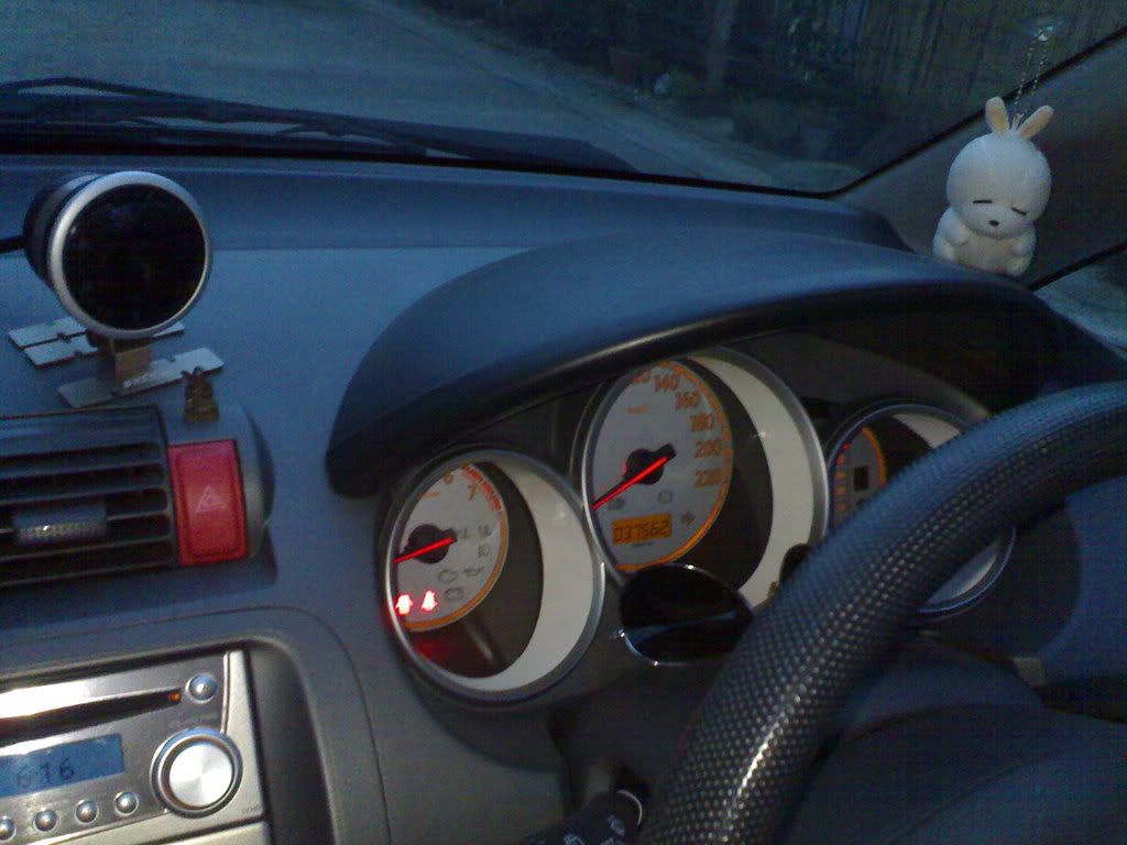

***อันนี้ทำสีครอบไมล์สีเดียวกะตัวรถคับบ
