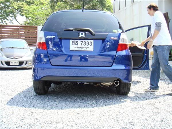

      จนมีอยู่วันนึง มีกระทู้เข้ามาว่าจะได้ลองHONDAFIT 2008 มีหรือที่ผมจะผลาด

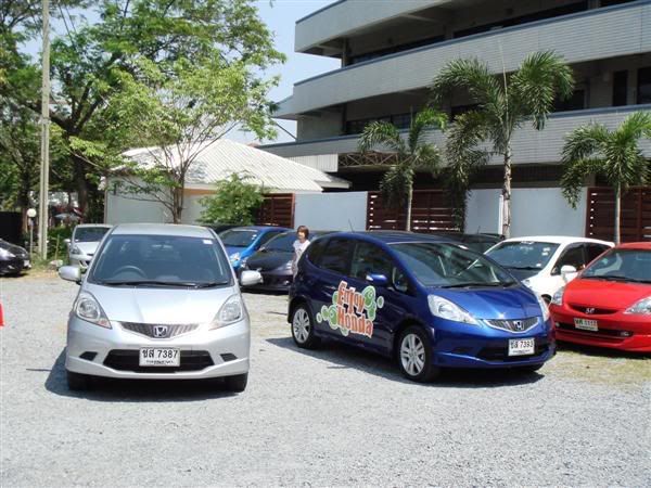

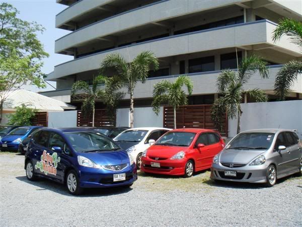

เช้าวันเสาร์ที่23 ก.พ.  ก็เบิ่งรถไปที่ร้านล้วนอร่อยแถวเลียบทางด่วน ก็เจอสมาชิกและทำการนัดแนะว่าใครขับก่อน ขับหลัง สามารถนั่งตามไปด้วยได้1คน   ระหว่างนี้ขอนำข้อมูลขั้นต้นและรูปประกอบมาให้ชมกันครับ
-ข้อมูลทางเทคนิค  Honda Fit  อ่อ ตัวที่ฮอนด้านำเข้ามาเป็นรุ่น RS 4WD   นะครับ

แรกเห็นนั้นบอกได้ตรงๆเลยว่าลงตัวเป็นอย่างมากโดยเฉพาะการออกแบบที่มีความโฉบเฉี่ยวมากขึ้น
และลู่ลมกว่าเดิม เมื่อเปิดห้องเครื่องยนต์ดูจะพบเลยว่าการยืดกระจกหน้าให้ลาดกว่าเดิมนั้น
ทำให้ส่วนเครื่องครึ่งนึงหลบเข้าด้านใน ทำให้การจัดการกับเรื่องเล็กๆน้อยๆ ด้วยตัวเองลำบากขึ้น
ภายในนั้นได้ถูกออกแบบให้มีความกลมกลืนในเรื่องของสี วัสดุแลดูน่าใช้ ทัศนวิสัยในการขับขี่ไม่ต่างจากตัวเก่านัก
เสาเอแม้จะเล็กลงมาหน่อย แต่ก็ยังบดบังบางสิ่งบางอย่างที่ไม่อาจมองข้ามอย่างมอไซค์ คนเดินถนนได้
กระจกด้านข้างมีขนาดใหญ่ขึ้นกว่าเดิม ทำให้เห็นรถในมุมมองกว้างได้ดีกว่าเก่า ถอยจอดก็ง่ายขึ้น
กระจกมองหลังเป็นแบบลดแสงซะด้วย

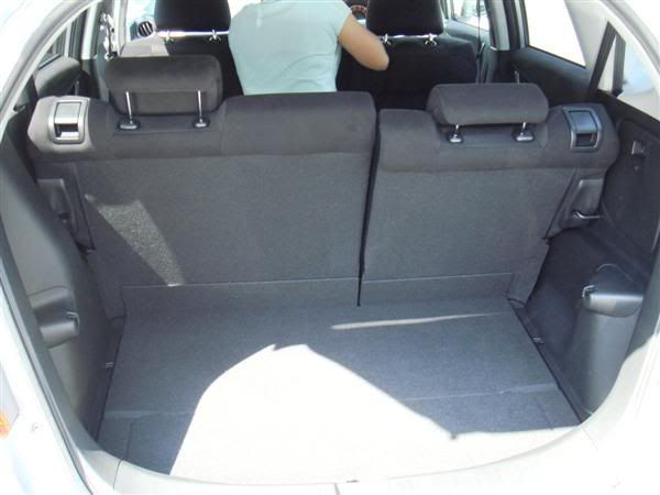

ห้องสัมภาระท้ายนั้นที่ญี่ปุ่นเป็นที่เก็บของด้านใต้ ไม่มียางอะไหล่ เป็นแบบยางรันแฟลต
แต่บ้านเราคงต้องมีการดัดแปลงบ้างล่ะ
ด้านความปลอดภัย ถุงลมนิรภัยใช้ร่วมกับเข็มขัดนิรภัยแบบดึงกลับ
ระบบเบรกABS ระบบกระจายแรงเบรคEBD
ตัวช่วยเสริมแรงเบรค BA
ด้านภัยรอบคันรถ  แจ็สนั้นใช้ตัวถังนิรภัยG-CON ที่ช่วยให้ผู้โดยสารปลอดภัยจาก
การชนและถูกชนมากขึ้น  การที่ฮอนด้าออกแบบฝากระโปรง กันชนหน้าแบบยุบตัวให้เบา และลาดนั้น
วิศวกรต้องการให้เกิดอันตรายแก่คนที่อยู่นอกรถน้อยที่สุด ชิ้นส่วนบางชิ้นตรงแถวที่ปัดน้ำฝนนั้น
มีการออกแบบให้ลดการบาดเจ็บในตัว ซึ่งจุดนี้คนส่วนใหญ่ที่ไม่รู้มักชอบมองว่าเป็นรถกระป๋อง
ตัวถังด้านล่างนั้นมีคานดูดซับแรงกระแทก ช่วยไม่ให้ภัยมาถึงคนขับ (สังเกตง่ายๆว่าทำไมเวลาแจ็ส
ไปเสยท้ายรถคนอื่นหม้อน้ำ เครื่องยนต์  กันชน เละ แต่คนขับรอด)

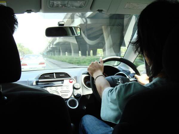

การทดลองขับ
 สภาพจราจรนั้นไม่เอื้ออำนวยนัก
เสียงภายในห้องโดยสารนั้นเงียบมาก จนแทบไม่รู้เลยว่า เราเหยียบ80ไปแล้ว(นึกว่ายังอยู่แถวๆ50)
ความเร็วที่ใช้ก็ปกติธรรมดาครับ ปรู๊ดปร๊าดไม่ได้  60-80
อ่านค่ารอบต่ำสุดคร่าวๆได้ดังนี้
 60 ที่1500รอบ  ที่เกียร์4
 70 ที่1700 รอบ ที่เกียร์4
 80 ที่ 1800 รอบ ที่เกียร์5
 รอบเครื่องยนต์นั้นไม่ต่างจากแจ็สรุ่นเก่านักที่เป็นซีวีที
 แม้จะใช้โหมด S พร้อม Paddle shift ก็ยังรอบเท่าเดิมอยู่ดี
การเร่งแบบธรรมดา ไล่จากเกียร์1 ตอนเข้าสู่เกียร์ 2 ค่อนข้างกระตุกพอควร พอเข้าเกียร์3เริ่มนิ่มนวล
แล้วลากยาวไป4แล้วไป5ในที่สุด
1ไป2 ที่ 2500 รอบ 20 กม/ชม.
2ไป3 ที่ 2000 รอบ 40 กม/ชม.
3ไป4 ที่ 2600 รอบ 65 กม./ชม.
4ไป5 ที่ 2400 รอบ 80 กม/ชม.
อันนี้ขับเองนะ ของคนอื่นไม่รู้
จากการขับขี่สั้นๆ ที่คนในวันนั้นพูดกันมากที่สุดคือ “รถหนัก” เกียร์3อืดบ้าง เมื่อลองเองก็เลยทราบทันทีว่า
เป็นเรื่องปกติของรถเกียร์ออโต้เครื่องยนต์ซีซีน้อยๆ โดยเฉพาะแบบ4จังหวะ
ช่วงเกียร์3ไป4นั้น ลากค่อนข้างยาว ต้องเร่งเครื่องหน่อยๆ  แต่ระบบ i-VTEC นั้นขยันจริงๆ
กดเป็นมา กดเป็นมา  ด้านระบบลิ้นเร่งไฟฟ้านั้นตอบสนองไวกว่ายาริสมาก
ส่วนเรื่องรถหนักในอีกทางนึงนั้นน่าจะมาจากที่ต้องแบบรับเพลาขับสี่เพิ่มไปด้วย
ด้านอัตราสิ้นเปลืองนั้นสังเกตุจากมารตวัด มันคำนวนให้ที่12.1กิโลลิตร สำหรับการขับขี่ในสภาพจราจรแบบนี้จัดว่า
 ประหยัดเอาเรื่องเหมือนกัน แถมแบบเรียลไทม์นั้นแช่ไว้ที่60 ขีดมันไปอยู่แถวๆ 26 กิโลเมตร/ลิตร :o :o :o

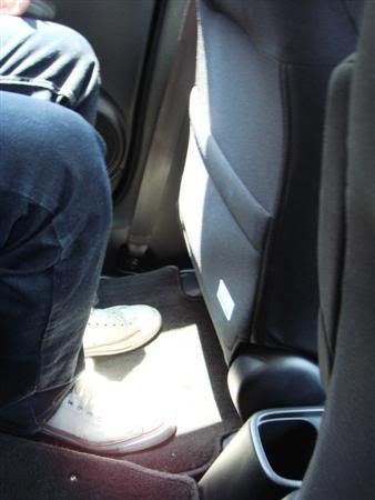

อันนี้ตอนเปลี่ยนมานั่งหลังให้พี่เบียร์ขับ
สำหรับคนนั่งหลังนั้นสบายขึ้นแน่นอนครับ เบาะหลังปรับเอนได้ แถมยังกว้างขึ้นอีก

ช่วงล่างที่ โฮป บอกไว้ครับ ขับ 4 Real Time
ตัวดักอากาศเข้ากรองอากาศ ติดบนฝากระโปง (ที่โฮปบอกไว้ครับ)
ตัวเครื่อง i-VEC หน้าตาเปงอย่างนี้ครับ
พับเบาะลงไป ก็ยังเหมือนเดิมครับ พื้นที่ มาก เหมือนเดิม แจ่มจิงๆ เลย
ชุดคอนโซนหน้า โอ้โห สวยใช้ได้ แถม ทัศนะวิสัย ดี กว่า เดิม เยอะเลยครับ เสา A ไม่บังมากเหมือนตัวเก่า ครับ
ด้านหน้า รถ ก็สวยใช่ย่อยเลยนะเนี้ย
อ๊าาา ดูท้ายสิ LED ซ่ะด้วย
โดยรวมแล้ว ก็ พอใจกับเครื่อง มากกว่าส่วนอื่นครับ แหะๆๆๆ ก็ชอบของแรงอ่า
หลังจากออกตัวรู้สึกว่าคันเร่งตอบสนองเร็วดี  แต่อัตราเร่งยังไม่โดนเท่าไหร่คงเพราะเป็นตัวขับสี่ล้อด้วยมั้ง  ได้ลองเล่นเกียร์ที่พวงมาลัย พอจะเข้าใจระบบได้ว่า  ถ้าอยู่ที่เกียร์ D เวลาเปลี่ยนเกียร์ จะทำงานแบบครั้งเดียว คือกดแล้วเปลี่ยนให้แต่หลังจากนั้นตัวรถจะทำการเปลี่ยรเองตามปกติ  แต่ถ้าเลื่อนคันเกียร์มาอยู่ที่ S เวลากดเปลี่ยรเกียร์ที่พวงมาลัยแล้ว จะเป็นการสั่งการทำงานแบบแมนนวลเลย คือเกียร์จะไม่เปลี่ยรเองอีกแล้ว สามารถลากรอบได้ตามใจเลย   ส่วนการเกาะถนนที่ความเร็วสูง ไม่สามารถทดสอบได้เนี่องจากรถเยอะ(เกรงใจพนักงานที่นั่งไปด้วย)   เลยไม่สามารถบอกได้   อิอิ
จากที่ย้งว่ามา เสริมนิดครับ คือ ผมลองเองกับมือครับ เรื่อง เกียร์ S เพราะผมตอนแรกก็ลองขับปกติ ครับ พอเปลียนเป็นเกียร์ S ก็ขับเรื่อยๆ แล้วก็ อยากลอง เปลียนเกียร์เองบ้างครับ(ผมยับAUTO ม่ะค่อยเปงครับ ขับแต่เกียร์ M/T)เพราะถนัดกว่า ก็เลยลองกดดู อืมก็ใช้ได้ แล้วผมก็ลองลดเกียร์ดู แล้วก็ลองเหยียบดู หวังว่ามันจะ เชนเกียร์ขึ้นเอง เหมือน ตัว CVT จ๊าก ที่ไหนได้ มันไม่ขึ้นให้เองครับ กดเข้าไป ตั้งเกื่อบ6-7 พันรอบเลย เซล หน้าเจือนๆ เลยครับ ผมก็ต้องขอโทษด้วยนะครับ ขับม่ะค่อยเปง คิคิ
อย่างนี้เหมาะกับคนที่ขับขึ้นเขาลงเขา อย่าง เชียงใหม่ อย่างมากครับ ไม่ต้องกลัว ว่า เกียร์มันจะเชนขึ้นเอง เลย คราวนี้ ก็ แทบจะไม่ต่างอะไรจากเกียร์ M/T แล้วละครับ แถมสบายกว่ากันเยอะเลย

ต่อมาเป็นภาคลองนั่ง
เรานั่งด้านหลัง ก็เหมือนเดิมค่ะ เบาะสบายดี แล้วด้วยรถที่ยาวขึ้น
ทำให้ระยะของเบาะหน้ากะหลัง ก็มีเยอะขึ้น ยืดขาได้มากขึ้น
พนักเบาะหลัง สามารถปรับขึ้นลง ให้เรียบไปกับตัวเบาะได้ด้วย
