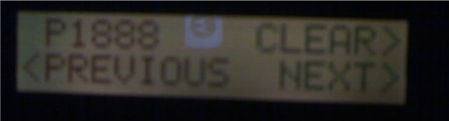

และประมาณวันที่ 01/04/09 มีไฟรูปเครื่องขึ้นพร้อมกับไฟ D กระพริบ
เอา scangauge ดู Error ขึ้นว่า P1888 เอาดูที่คู่มือ Honda
ให้ตรวจสอบ SpeedSensor นะ
ว่าวันศุกร์จะเอาไปให้ศุนย์ดูให้ ถ้าได้เรื่อง อะไรจะเอามาเล่นให้ฟังครับ
เป็นไปตามที่ ScanGauge แจ้งครับ
P1888 ให้ตรวจสอบ
DTC Troubleshooting: P1888 (36-1)
DTC P1888:   Problem in CVT Speed Sensor Circuit
แล้วศูนย์ก็แจ้ว่าเปลี่ยน  CVT Speed Sensor ให้ราคา 1091 บาท
แต่รถอยู่ในประกัน เปลี่ยน ฟรีสบายไป
อาการนี้จะรวมถึงที่เข้า D และเครื่องสั่นด้วยนะครับ และ วิ่งแล้วตอนชลอความเร็ว
เกียร์กระตุก ศูนย์เค้าแจ้งมาประมาณนี้ เย็นนี้ตอนกลับบ้านจะมาเล่า
ให้ฟังอีกว่าอาการ หายไปจริงหรือไม่
